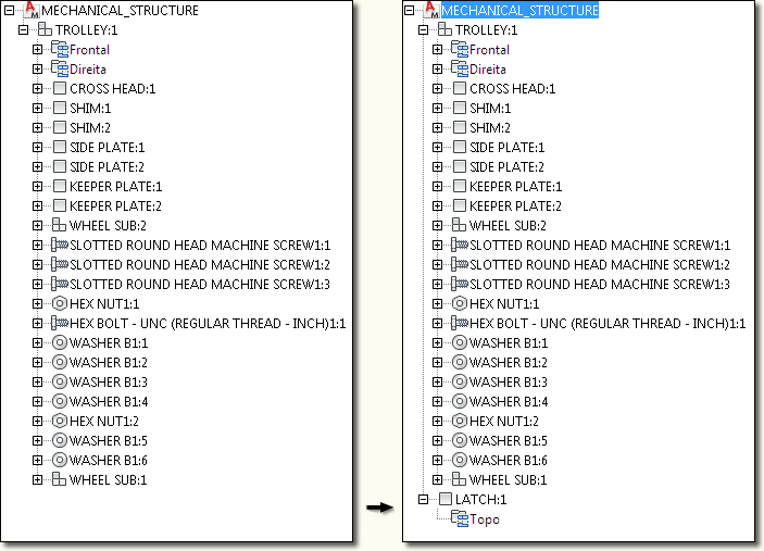

Em um ambiente 2D, uma peça ou uma montagem costumam ser mostradas utilizando uma ou várias vistas.
O espaço do modelo contém as vistas de peças e montagens. Agrupar linhas, arcos e círculos (geometria) como peças significa agrupar geometria como as vistas de componentes de peça.
Um componente de peça contém geometria, enquanto um componente de montagem contém outros componentes. As vistas de componente de um componente de peça contêm geometria, enquanto as de uma montagem contêm as vistas de componente das peças e as submontagens que pertencem à montagem. No navegador do Mechanical, os nós de peça são identificados com o ícone e os de montagem com o ícone .
Não existem comandos explícitos para criar componentes de montagem. Quando uma vista de componente é criada para conter a vista de outro componente (ao invés de conter geometria), ela é automaticamente convertida em uma montagem.
