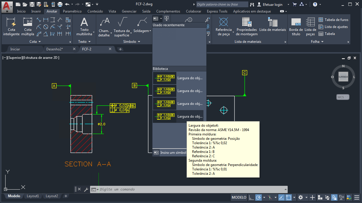

Bibliotecas de símbolos fornecem uma maneira cômoda de inserir símbolos usados frequentemente em um desenho.
Permite pré-configurar os símbolos e salvá-los na biblioteca de símbolos para reutilização. A biblioteca de símbolos é exibida dentro da caixa de diálogo mostrada quando você insere um símbolo em um desenho. Quando você seleciona um símbolo da biblioteca de símbolos, todas as outras informações que você normalmente insere na caixa de diálogo são preenchidas automaticamente.
Algumas bibliotecas de símbolos estão disponíveis na faixa de opções, tornando mais fácil acessá-los. Além disso, quando você insere um símbolo diretamente da biblioteca de símbolos na faixa de opções, o Conjunto de ferramentas do AutoCAD Mechanical não exibe caixas de diálogo.

Quando você adicionar um símbolo à biblioteca, deverá fornecer ao símbolo um nome único. Se o nome for maior que o espaço disponível, ele aparecerá truncado na biblioteca. No entanto, ao situar o cursor em cima do nome, este será exibido por completo na dica de ferramentas. Ademais, a dica de ferramentas exibe um resumo das configurações desse item.
É possível excluir, renomear ou alterar um símbolo na biblioteca de símbolos. Também é possível definir um símbolo como padrão. Quando você cria um símbolo sem usar a biblioteca de símbolos, as configurações padrão das caixas de diálogo são obtidas do símbolo padrão. Você também pode optar por não ter um padrão. Nesse caso as regras de cada tipo de símbolo individual controlam as configurações padrão do símbolo.
