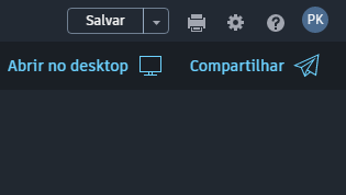

Se estiver trabalhando no aplicativo Web do AutoCAD, clique em Abrir no desktop para abrir o desenho no AutoCAD ou no AutoCAD LT para desktop. O desenho é salvo automaticamente e aberto na versão instalada localmente do AutoCAD ou do AutoCAD LT para desktop.
Nota: A opção Abrir no desktop somente estará disponível se o AutoCAD ou o AutoCAD LT para desktop estiver instalado localmente no mesmo computador.

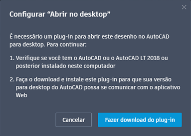

Para usar a opção Abrir no desktop, primeiro é preciso instalar um plug-in do AutoCAD.
  1. No aplicativo Web do AutoCAD, clique em Abrir no desktop. Se o plug-in ainda não estiver instalado, você será solicitado a fazer o download.
  2. Clique em Fazer o download do plug-in.
  3. Vá para a localização da pasta do arquivo e clique duas vezes no arquivo para instalá-lo.
