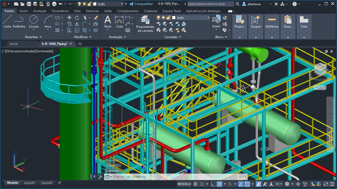

Esta versão inclui uma Visualização técnica de um sistema de gráficos 3D de plataforma cruzada totalmente novo que está sendo desenvolvido para o AutoCAD, aproveitando todo o poder de GPUs modernas e CPUs de vários núcleos para oferecer uma experiência de navegação fácil para desenhos muito maiores do que em versões anteriores.
Essa visualização técnica está desativada por padrão. Quando ativada, o sistema de gráficos moderno assume as viewports usando o estilo visual Sombreado. O sistema gráfico moderno pode, eventualmente, substituir o sistema de gráficos 3D existente. Antes de terminarmos, queremos que você experimente e nos dê seu feedback.

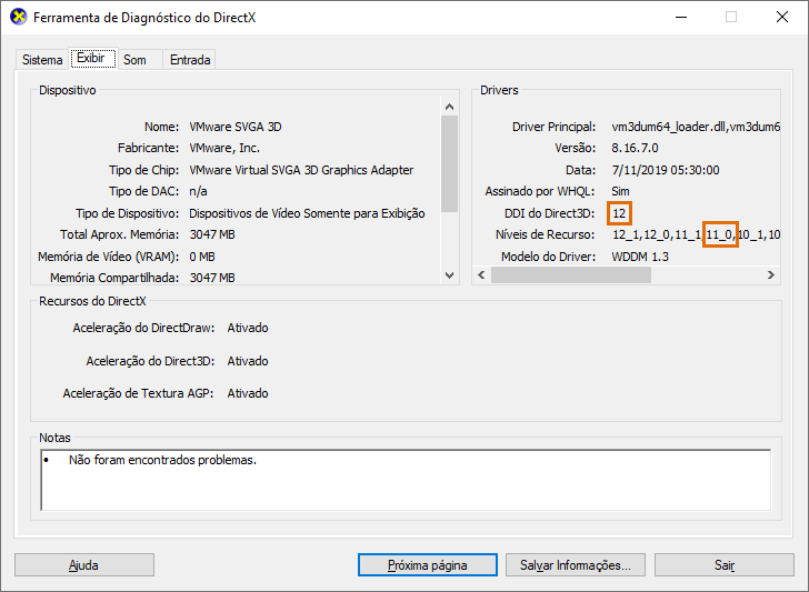

O sistema gráfico moderno requer hardware e software compatíveis com o DirectX 12. O nível mínimo do recurso do DirectX 12 é o 11_0. É possível verificar se esses requisitos são atendidos executando o comando DXDIAG no menu Iniciar do Windows. Este é um exemplo de um sistema que atende os requisitos:

No estilo visual Sombreado, (GSF) é exibido no controle da viewport para indicar que a visualização técnica está ativa e usando o sistema gráfico moderno.
