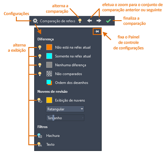

De forma similar ao recurso de comparação de desenhos, agora é possível comparar as alterações feitas em um arquivo de desenho associado como uma referência externa (refex) no desenho atual.
Quaisquer alterações no desenho referenciado ou em um desenho comparado são realçadas usando nuvens de revisão.
Se um desenho referenciado tiver sido alterado, será exibida uma mensagem em balão próxima ao ícone da refex no canto inferior direito da janela do aplicativo (bandeja da barra de status). Clique no link da mensagem em balão para recarregar a refex modificada ou comparar as alterações. Também é possível comparar as alterações da refex na paleta Referências externas.
