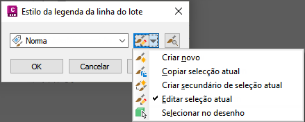

  1. Selecione uma legenda, clique com o botão direito do mouse e selecione Editar estilo de legenda
  2. Abre a caixa de diálogo Estilo de legenda <Objeto>, como mostrado na imagem 12, a partir da qual é possível executar vários comandos para criar um novo estilo, copiar o estilo existente ou estilo secundário, ou editar estilo selecionado em uso.
    Nota:
    O Compositor de estilo de legenda é acessado quando você seleciona Editar seleção atual.
Figura 12: Caixa de diálogo para acessar as ferramentas de edição de estilo de legenda
