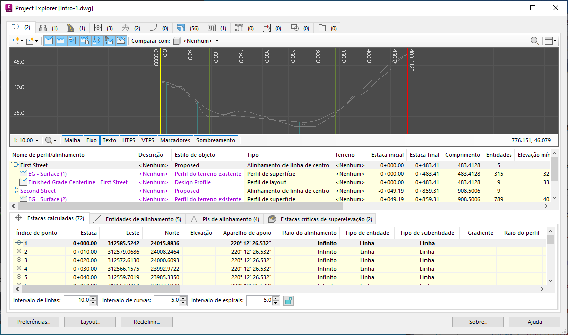

Como trabalhar na janela Project Explorer
A janela Project Explorer exibe dados dinâmicos de projetos geométricos usados no modelo do Civil 3D. Quando os dados do projeto são modificados ou adicionados ao modelo, o conteúdo exibido na janela Project Explorer é atualizado automaticamente. Personalize a janela para oferecer maior controle sobre o modo de exibição dos dados do projeto.
A janela Project Explorer exibe dados dinâmicos de projetos geométricos usados no modelo do Civil 3D. Quando os dados do projeto são modificados ou adicionados ao modelo, o conteúdo exibido na janela Project Explorer é atualizado automaticamente. Se você selecionar um elemento na janela Project Explorer e pressionar o botão CTRL, poderá realçar o elemento na viewport do AutoCAD. Para oferecer maior controle sobre o modo de exibição dos dados do projeto na janela, é usada uma abordagem baseada em templates para personalizar a janela.

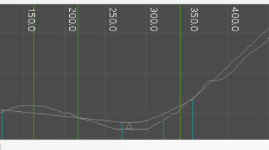

O uso de gráficos dinâmicos de perfil longitudinal e de seção no Project Explorer ajuda a tornar a revisão do projeto mais eficaz. Além disso, o suporte à edição de objetos múltiplos ajuda a simplificar a realização de várias alterações simultâneas no projeto do Civil 3D.
