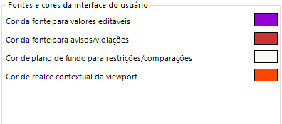

Fontes e cores da interface do usuário
Cor da fonte para valores editáveis
Determina a cor do texto para colunas de dados que contêm valores que podem ser clicados duas vezes para editar diretamente o valor correspondente no Civil 3D.
Cor da fonte para advertências/violações
Determina a cor do texto de qualquer valor que esteja realçado na janela Project Explorer como violações.
Cor do plano de fundo para restrições/comparações
Determina a cor do plano de fundo para colunas de dados que exibem valores de objetos comparados ou de destino. Os objetos comparados incluem superfícies de comparação dos trechos de tubulação e alinhamentos comparados.
Cor de realce contextual da viewport
Determina a cor da linha para pontos, triângulos ou células temporariamente realçados na viewport do AutoCAD quando o botão CTRL é clicado no Project Explorer.

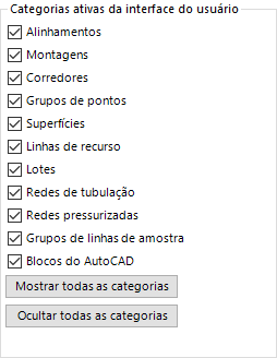

Categorias ativas da interface do usuário
Ao realizar determinadas tarefas no Project Explorer, às vezes é preferível desativar ou ocultar as Categorias de objeto do Civil 3D que não estejam em uso na janela Project Explorer.
Esses controles permitem que a visibilidade de cada guia principal de Categoria de objeto na janela Project Explorer seja definida.
