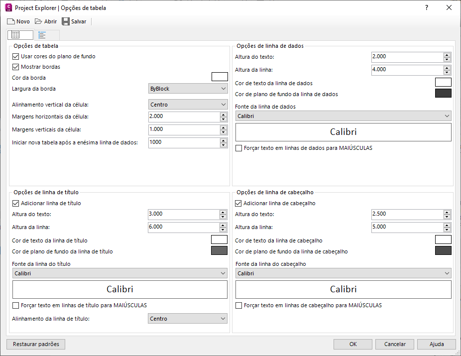

A janela Opções de tabela pode ser acessada de duas maneiras:
  • Em Editar estilo de tabela, na caixa de diálogo Criar tabela do AutoCAD, para controlar o layout e a formatação do conteúdo nas tabelas de saída do AutoCAD.
  • Em Editar estilo de layout na caixa de diálogo Criar/editar conjunto de objetos, para controlar o layout e a formatação do conteúdo em tabelas de saída do AutoCAD criadas no botão Executar ação para conjuntos de objetos.
As Opções de tabela determinam a cor da borda, o tamanho e o tipo da fonte, as margens da célula e o estilo visual geral de todas as tabelas do AutoCAD geradas do Project Explorer.
Estilos de tabela
As Opções de tabela podem ser salvas em Estilos de layout (.xmpa), permitindo que as configurações personalizadas de tabela sejam salvas e restauradas com facilidade a qualquer momento ou compartilhadas com colegas.
Restaurar padrões
As Opções de tabela exibidas atualmente na janela Opções de tabela podem ser redefinidas com as configurações padrão a qualquer momento clicando no botão Restaurar padrões no canto inferior esquerdo da janela Opções de tabela.
