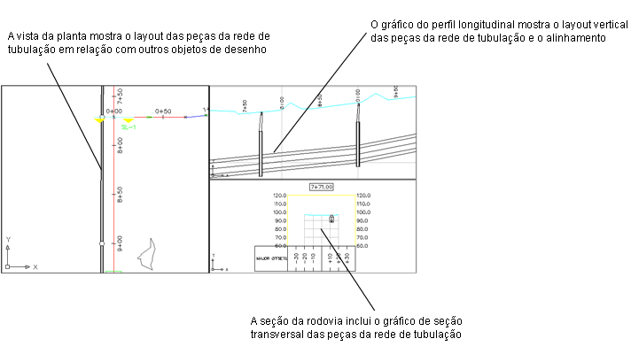

Esta ilustração exibe três visores: a rede de tubulação em uma vista de planta, o gráfico do perfil longitudinal de algumas das tubulações e estruturas de rede e as mesmas peças em um gráfico da seção.
O painel esquerdo exibe um segmento de uma rede de tubulação formada de duas estruturas de bueiros ligadas por tubulações. As peças da rede são posicionadas em um determinado deslocamento de um alinhamento e são desenhadas em um gráfico de perfil longitudinal criado com o mesmo alinhamento (painel superior direito). Uma linha de amostra inserida na estaca 7+71 foi usada para criar um gráfico de seção (painel direito inferior) que mostra um gráfico da seção transversal das peças da rede de tubulação localizadas na estaca.
Você pode editar as posições das peças da rede de tubulação manualmente, utilizando alças de edição no plano, no perfil ou no gráfico da seção, ou editando suas propriedades diretamente.
Nos gráficos de seção, layout e perfil de um segmento da rede de tubulação.
