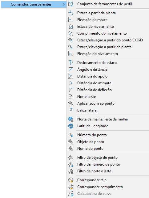

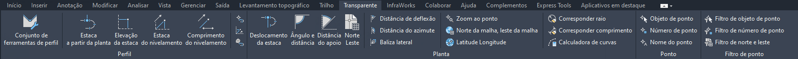

Para executar comandos transparentes, acesse a guia Transparente da faixa de opções, o menu de contexto ou uma barra de ferramentas, ou digite um comando.

Por exemplo, ao utilizar o comando transparente Distância de apoio (‘BD), primeiro é preciso identificar um ponto da linha base a partir do qual o apoio e distância são medidos. Se você iniciar o comando Distância de apoio antes de inserir quaisquer pontos, será solicitado a especificar o ponto da linha base antes de ser é solicitado a fornecer o quadrante, o apoio e a distância. Se você usar o comando Distância de apoio após ter inserido ao menos um ponto, o último ponto inserido é usado como a linha base.
