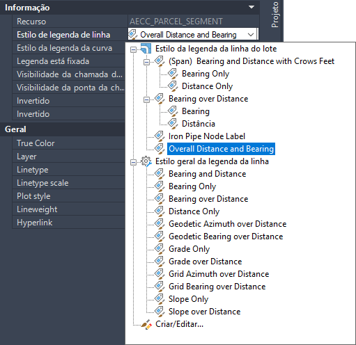

Você pode usar os menus suspensos de seleção de estilos na paleta Propriedades do AutoCAD para editar em massa as propriedades das legendas do desenho. Este é um método conveniente de edição de estilos de legenda sem ter que navegar para o Toolspace, guia Configurações.
No exemplo seguinte, observe que além dos Estilos de legenda de linha de lote, o Estilo geral de legenda de linha está disponível para uso ao editar uma Legenda da linha do lote.
Lista Paleta de Propriedades do AutoCAD de estilos de legenda disponíveis
