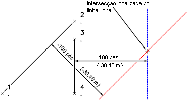

Você pode achar o ponto de intersecção entre duas linhas, definidas por pontos existentes. Após uma intersecção ser encontrada, você pode salvá-la especificando um novo número de ponto.
Linha/Linha. LNLN [ponto 1] [ponto 2] [deslocamento 1] [ponto 3] [ponto 4] [deslocamento 2]
NE 1.100.100
NE 2 200 200
NE 3 175 200
NE 4 100 200
LNLN 1 2 100 3 4 -100
! INTERSECÇÃO # 1 NORTE: 158.578644 LESTE: 300.000000
Uma intersecção é localizada entre uma linha desenhada pelos pontos 1 e 2, com um deslocamento de 100 pés para a direita, e uma linha desenhada pelos pontos 3 e 4, com um deslocamento de 100 pés para a esquerda.
