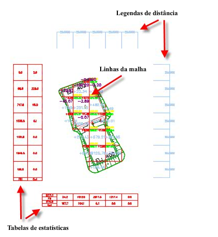

Você pode usar o comando Produção do plano de terraplanagem para inserir legendas em uma malha e tabelas que contêm informações sobre o volume de terraplanagem entre duas superfícies TIN. A ilustração a seguir mostra um exemplo da malha, legendas e tabelas que são inseridas em um desenho ao utilizar este comando.

    • Tabela de estatísticas: exibe os valores totais de corte e aterro e os totais para cada linha e coluna da malha.
    • Legenda da distância: exibe os valores de intervalo de malha.
    • Linha da malha: exibe as linhas da malha.

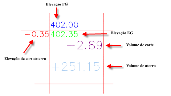

  10. Na caixa de diálogo Configurações de exibição, use as opções na parte superior para especificar as configurações de camada, texto e localização. A ilustração a seguir mostra como diversas legendas aparecem no desenho:

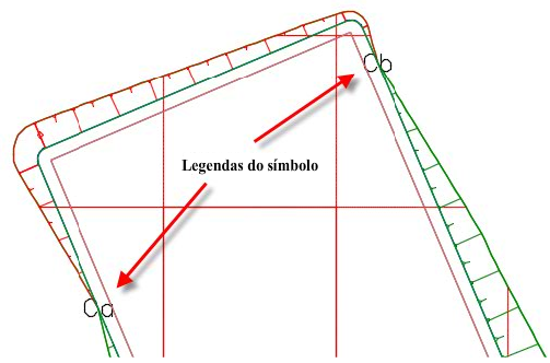

    • Ponto de limite: especifica se, quando a forma de uma célula da malha for irregular, será usada uma legenda de símbolo, serão usadas as legendas originais de elevação ou nenhuma legenda de elevação será usada.
      Se você selecionar Legenda do símbolo, serão inseridos símbolos nos locais onde as células são irregulares e as informações sobre esses pontos serão inseridas em uma tabela no desenho.
