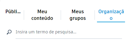

Especifique os dados para trazer para o Civil 3D navegando pelos conjuntos de dados disponíveis para a área de interesse selecionada usando os filtros Público, Meu conteúdo, Meus grupos e Organização.
Marque a caixa de seleção no conjunto de dados que você deseja trazer para o Civil 3D.
