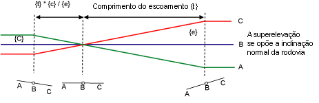

Este exemplo mostra uma estrada plana não dividida. A rodovia não é coroada, e não há remoção de coroa oposta.
O método de alcance planar requer duas fórmulas: uma para curvas opostas à direção normal da inclinação transversal e uma para curvas que continuam na direção do normal de elevação cruzada. A ilustração a seguir mostra superelevação de inclinação normalizada, onde a rodovia sobre-elevada é inclinada para baixo da esquerda para a direita. Portanto, a curva para a esquerda requer uma transição maior do que a curva para a direita:
No exemplo a seguir, a seção contínua define o coroamento normal para o comprimento de escoamento superficial da distância de superelevação completa {t} (derivada de tabelas de duração de transição), menos o comprimento do escoamento superficial vezes a inclinação normal da rodovia {c} dividida pela taxa de superelevação completa {e}. A segunda fórmula Define a distância de coroamento normal para o início da curva como uma porcentagem de {t} com base na variável {p} menos {c} dividido por {e}.
A seção oposta define toda a distância de transição como sendo o comprimento do escoamento superficial {t}. A distância para o início da curva é uma porcentagem de {t} com base na variável {p} e a distância entre as estacas de coroamento normal e o nível de coroamento é {t} * {c} / {e}.
