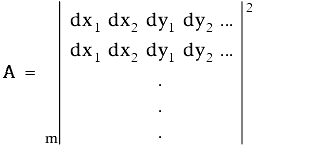

Os seguintes valores calculados são utilizados na matriz A:
As matrizes computadas A, P e L agora estão conectadas à fórmula da matriz para um sistema de observações ponderadas para resolver a X matriz, como indicado anteriormente:
Isto resulta na matriz X, que consiste na diferença entre as coordenadas atuais e o os valores mais prováveis para as coordenadas:
Estes valores são utilizados para revisar a matriz de coordenadas C. O processo de iteração continua, recalculando as matrizes A, P e L e solucionando para a matriz X até que os valores X matriz sejam insignificantes.
