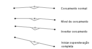

Esta seção descreve situações para estradas não divididas e ilustra como a superelevação é aplicada para cada situação.

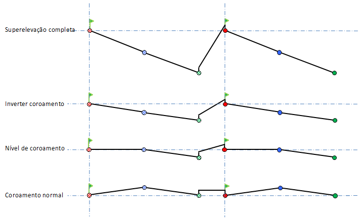

A ilustração a seguir mostra uma estrada dividida como um tipo de corredor e uma forma de seção transversal plana. A rodovia passa por uma remoção adversa de coroa durante a superelevação:

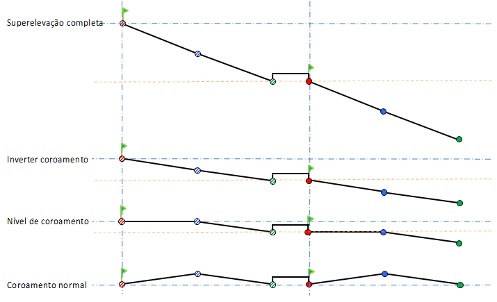

A ilustração a seguir mostra uma estrada dividida como um tipo de corredor e uma forma de seção transversal plana para cada lado. A rodovia passa por uma remoção adversa de coroa durante a superelevação:

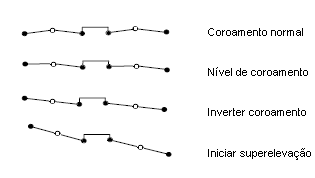

Em rodovias divididas, existem normalmente duas opções para superelevar cada lado de uma rodovia dividida.
Manter a forma do canteiro central significa que quando a superelevação é aplicada, o canteiro central será aumentado para acomodar a superelevação. Esta opção mantém a forma do canteiro central e os
pontos de pivô para elevar ou abaixar.
Canteiro central distorcido significa que, quando a superelevação é aplicada, a largura do canteiro central permanece a mesma, mas um lado se eleva ou se abaixa para acomodar a superelevação. Esta opção distorce a forma do canteiro central e os
pontos de pivô mantêm sua posição original.
