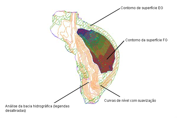

Limites definem a área visível de uma superfície. Somente a área dentro do limite está incluída nos cálculos, tais como para o total de área e volume. Você também pode definir máscaras para ocultar ou exibir partes de uma superfície para edição ou apresentação, incluindo a área nos cálculos.
Exibindo limites da superfície, curva de nível, e análise de elevação

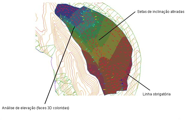

Linhas obrigatórias são utilizadas em superfícies TIN para definir recursos lineares que triângulos não podem cruzar, tais como paredes de contenção ou talvegue. Linhas obrigatórias afetam a triangulação da superfície.

Exibindo análise de elevação de setas de inclinação de superfície
