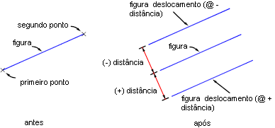

A seguir, uma ilustração do comando de imagem de deslocamento:
DESLOCAMENTO [imagem] [distância]
comando sinônimo
Deslocamento.
| Parâmetro | Definição |
| figura | O nome da figura que deseja estender. |
| distância | A distância de deslocamento desde o ponto actual. Indique este valor nas unidades de distância da banco de dados de levantamento topográfico actual. |
