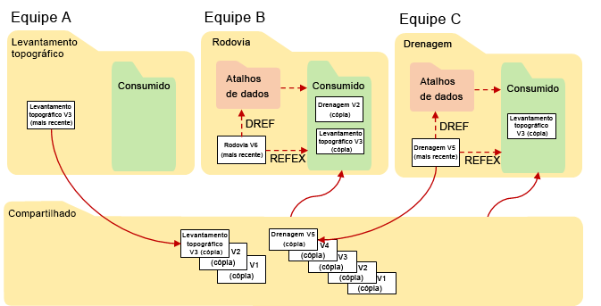

Há três tipos de ambientes para utilizar o Collaboration para Civil 3D.
Ambiente de baixa confiança (compartilhamento controlado)
- As equipes não têm acesso aos DWGs de trabalho em andamento umas das outras.
- Crie XREF de DWGs de outras equipes a partir de pacotes consumidos.
- Cada equipe usa uma pasta de trabalho de atalho de dados independente.
- Crie DREF de objetos do Civil 3D de outras equipes a partir de pacotes consumidos.
- As equipes determinam que versão querem consumir.

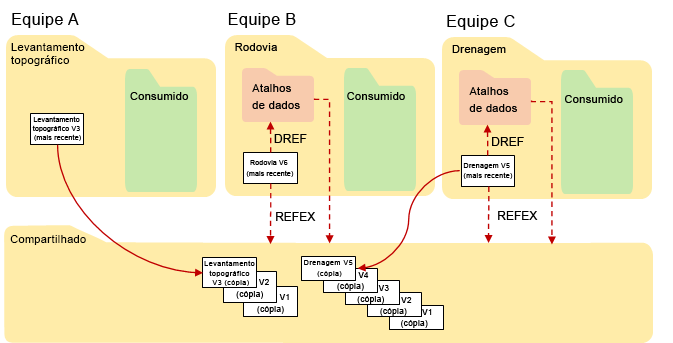

Ambiente de confiança média (compartilhamento controlado)
- Crie XREF de DWGs de outras equipes a partir de pacotes compartilhados.
- Crie DREF de objetos do Civil 3D de outras equipes a partir de pacotes compartilhados.

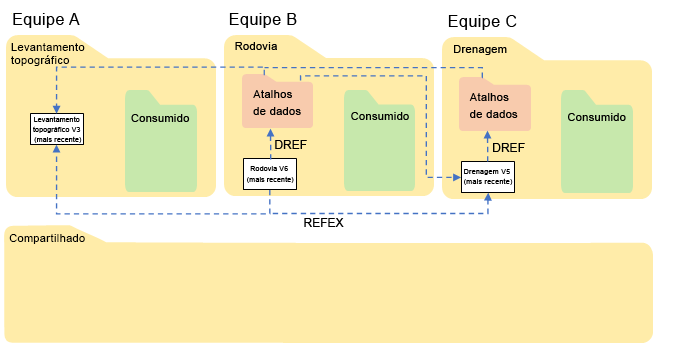

Ambiente de alta confiança (compartilhamento não controlado)
- As equipes têm acesso aos DWGs de trabalho em andamento.
- Crie XREF de DWGs de outras equipes a partir da pasta de trabalho delas.
- Crie DREF de objetos do Civil 3D de outras equipes a partir da pasta de trabalho deles.
- As permissões de visualização no Autodesk Docs podem impedir que uma equipe edite os DWGs de outra equipe.
