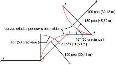

A seguir são ilustrados duas curvas não tangenciais:
