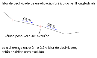

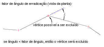

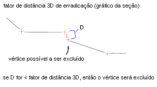

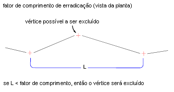

Os vértices são erradicados se não forem necessários para a linha de localização, com base em fatores de erradicação de ângulo, declividade, comprimento e distância 3D. Os pontos selecionados para erradicação estão realçados em vermelho.
Os fatores de erradicação excluem vértices que:
Fatores maiores erradicam mais vértices.
