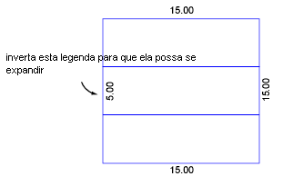

A configuração Nenhum força o componente de legenda para fora da maioria dos segmentos. No entanto, em alguns segmentos, você pode precisar usar o comando Legenda de inversão para inverter a legenda para fora.

O segmento de lote para legendar com a expansão deve ser uma entidade não quebrada. Por exemplo, no tutorial do desenho de lote-3.dwg, é possível ver que a parte superior do grupo de lotes é um segmento, de modo que uma legenda de expansão possa ser aplicada com sucesso.
No entanto, o lado esquerdo do grupo de lotes é dividido em três segmentos, como mostrado abaixo. A legenda de expansão não irá legendar todos os três. Se você quisesse legendar a distância global daquele lado, você precisaria redesenhar o lado esquerdo como uma entidade de lote.
