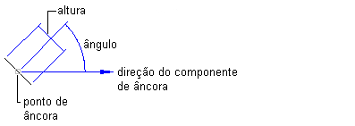

A ilustração a seguir mostra o efeito da configuração Alinhar com objeto para marcadores:
