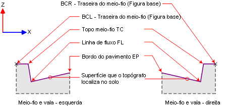

A ilustração a seguir mostra um exemplo de definições de recursos:
A ilustração a seguir mostra os códigos desses recursos:
