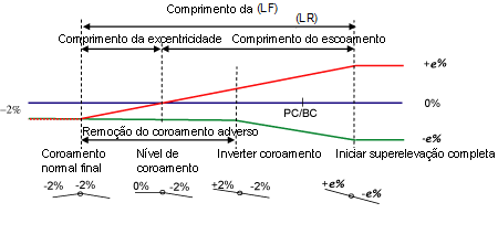

A ilustração a seguir mostra uma estrada não dividida como um tipo de corredor e uma forma de seção transversal coroada. Durante a superelevação, a rodovia simples coroado sofre uma remoção adversa da coroa. Nesta ilustração, a remoção adversa da coroa é a distância a partir do final da coroa normal para a coroa reversa:

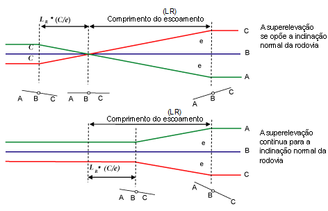

A ilustração a seguir mostra uma estrada não dividida como um tipo de corredor e uma forma de seção transversal plana. Não há coroa, portanto, nenhuma remoção da coroa adversa é necessária. Este tipo de rodovia geralmente tem uma inclinação para baixo em uma direção nas seções sem superelevação. Por isso, a distância requerida para obter toda a superelevação varia dependendo se a superelevação continua na direção da inclinação para baixo ou supereleva na direção oposta à normal para baixo na inclinação. Este exemplo é típico de rampas, estradas com tráfego em uma direção e algumas estradas de serviço.
