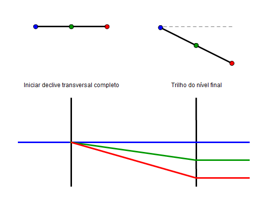

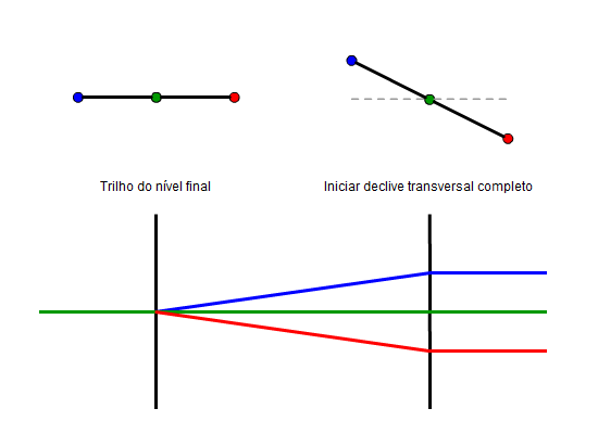

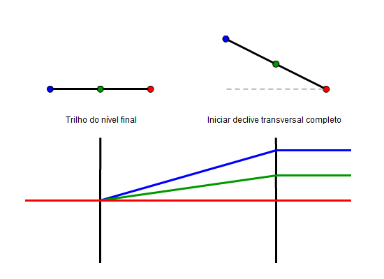

Cada tópico contém uma ilustração que exibe as seções transversais que mostram dois corrimões e a linha de centro em nível final do trilho e começar declive transversal total de estaca crítica. Abaixo da seção transversal, um perfil mostra a transição de dois corrimões e a linha de centro a partir do nível do trilho para a versão completa de declive transversal:
A ilustração a seguir descreve o método de Trilho do lado baixo para uma única ferrovia.
A ilustração a seguir descreve o método do pivô do lado alto do trilho para uma única ferrovia.
A ilustração a seguir descreve o método do pivô no centro da linha base para uma única ferrovia.
