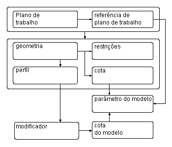

A ilustração a seguir mostra os recursos que compõem o modelo. As setas indicam a direção de relacionamento entre recursos. Por exemplo, alterar a geometria afeta um perfil, que afeta um modificador, e assim por diante. Consulte esta ilustração conforme você for aprendendo mais sobre cada recurso para ajudá-lo a compreender as relações entre as recursos.
