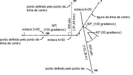

Você pode criar um novo ponto usando um deslocamento de uma estaca na linha de centro atual.
Estaca/Deslocamento. CL PT (ponto 1) [estaca] (deslocamento) (ângulo de distorção) (descrição)
BEGIN CL1
NE 1 1000 1000
NE 2 1000 1500
NE 3 1300 1700
FINAL
CL IS CL1
CL PT 100.200
! PONTO 100 NORTE: 1000.0000 LESTE: 1200.0000 ELEV: <Nula>
CL PT 101.450 -91,44
! PONTO 101 NORTE: 1091.4400 LESTE: 1450.0000 ELEV: <Nula>
102.600.152.4 50
! PONTO 102 NORTE: 931.7283 LESTE: 1572.2198 ELEV: <Nula>
O ponto 100 é localizado na estaca 200 com um deslocamento zero. O ponto 101 é localizado na estaca 450 com a distância de deslocamento à esquerda de 91,44. O ponto 102 é localizado na estaca 600 com uma distância de deslocamento à direita de 152,4 e um ângulo de distorção de 50.
Ponto de linha de centro criado por deslocamento de estaca
| Parâmetro | Definição |
| ponto 1 | Identificador de ponto para o novo ponto. Não é necessário atribuir um número de ponto se a numeração de ponto automática estiver ligada. |
| estaca | O P.K. no que para definir o ponto. |
| deslocamento | Componente opcional que precisa a distância desde o CL para o novo ponto. Um deslocamento negativo define o ponto à esquerda da linha de centro, e um deslocamento positivo à direita. |
| ângulo de distorção | fponto na linha de centro para criar os deslocamentos não perpendiculares. Escreva este valor nas unidades angulares actual (GMS, gradianos, graus decimais, radianos ou milipulgadas). |
| Descrição | Uma descrição opcional associado com o ponto. |
