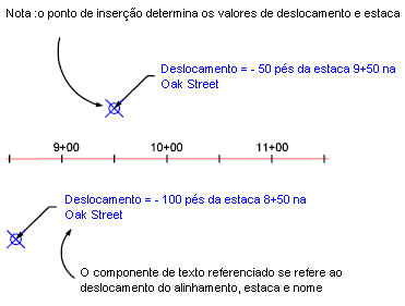

O ponto de inserção de uma legenda de Nota pode ser usado para identificar dados de texto referenciados com base em localização. Por exemplo, na ilustração a seguir, o ponto de inserção determina os valores de estaca e deslocamento que aparecem na legenda.
Este componente deve ser configurado como segue no Editor de componente de texto:
Deslocamento = <[Deslocamento(Uft|P3|RN|Sn|OF|AP)]> pés
a partir da estaca <[Valor de estaca(Uft|FS|P2|RN|AP|Sn|TP|B2|EN|W0|OF)]> em <[Nome(CP)]>
