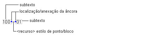

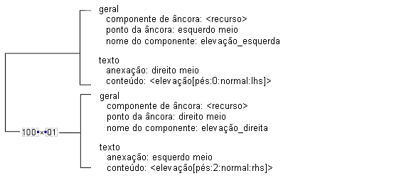

Os exemplos a seguir ilustram o estilo da legenda que podem legendar um ponto cotado no ponto decimal de elevação. O ponto decimal do valor do ponto cotado é representado por um bloco ou um estilo do ponto especificado no momento da criação. A elevação legendada consiste em dois componentes de subtexto no estilo de legenda, cada uma com diferentes propriedades:
