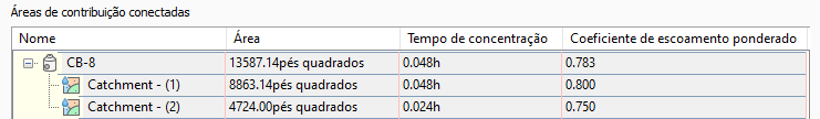

Esta guia também lista as áreas de contribuição que fazem referência à estrutura.
Exibe as áreas de contribuição conectadas à estrutura.
Se não houver áreas de contribuição conectadas à estrutura, você poderá inserir os valores diretamente nos campos Área, Tempo de concentração e Coeficiente de escoamento ponderado.
Exibe o nome da estrutura atual e todas as áreas de contribuição conectadas a ela.
Exibe a área de cada área de contribuição e a área total das áreas de contribuição conectadas.
Exibe o tempo de concentração de cada área de contribuição e o tempo de concentração mais longo referente a todas as áreas de contribuição conectadas.
Exibe o coeficiente de escoamento de cada área de contribuição e o coeficiente de escoamento ponderado de todas as áreas de contribuição conectadas.
