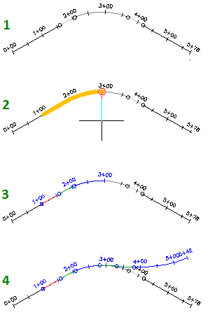

Selecionar um alinhamento de origem (1), e então especificar uma faixa de estacas (2) para criar um alinhamento (3). Adicionar subentidades no novo alinhamento (4) para criar um alinhamento que se funde no ou saia do alinhamento de origem.

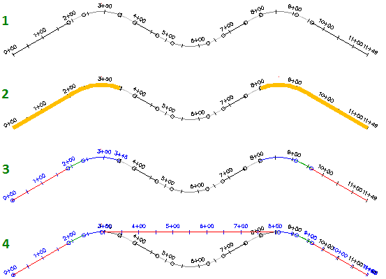

Selecionar um alinhamento de origem (1), e então especificar subentidades (2) a partir da qual será criado um alinhamento (3). Adicionar subentidades no novo alinhamento (4) para criar um projeto alternativo que seja baseado no alinhamento de origem.
