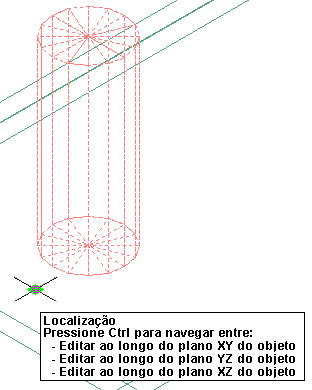

Realocar um bloco de múltiplas vistas ao alterar os valores de coordenadas de seu ponto de inserção. Na vista do modelo, a alça de localização tem três modos de edição possíveis: Editar ao longo do plano XY, Editar ao longo do plano XZ e Editar ao longo do plano ZX. Pressione Ctrl para navegar entre os modos até que você esteja no modo desejado. O padrão é o modo de edição ao longo do plano XY. Em uma vista de planta, a alça de localização é restrita ao movimento em um plano

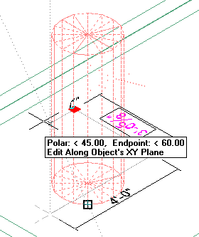

Se deseja inserir um valor específico para a segunda direção em um modo de edição (por exemplo, na direção Y ao editar ao longo do plano XY), pressione a tecla guia para navegar para a segunda direção.
Você também pode bloquear o movimento dos blocos de múltiplas vistas ao longo de uma direção específica. Se você inserir um valor para qualquer direção de dimensão no modo de edição atual e então pressionar Tab, o movimento dos blocos de múltiplas vistas é restringido à segunda direção da dimensão. Quando editar ao longo do plano XY, por exemplo, é possível inserir um valor para a dimensão X e, em seguida, pressione a tecla Tab. A dimensão X está bloqueada naquele valor e o movimento do bloco de múltiplas vistas é restringido para a direção da dimensão Y.
