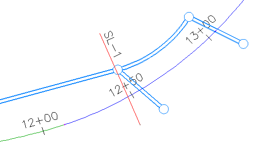

Você pode configurar estilos de tubulação e estrutura para que os tubos ou estruturas que são desenhados em gráficos de seção utilizem a posição real de onde a linha de amostra cruza a tubulação ou estrutura.
A ilustração a seguir mostra o efeito destas configurações.
A ilustração a seguir mostra a rede de tubulação e a linha de amostra cruzando através de uma estrutura e uma tubulação.
A ilustração a seguir mostra os componentes da rede de tubulação exibidos em um gráfico da seção. Nesta ilustração, as opções de sólidos fatiados não são aplicadas à estrutura ou estilo de rede de tubulação. Observe que a estrutura é representada como se a linha de amostra cruzasse no meio da estrutura.
A ilustração a seguir mostra os componentes da rede de tubulação com a opção de sólidos fatiados aplicada. Observe que a seção representa com mais precisão a posição real de onde a linha de amostra cruza a estrutura.
