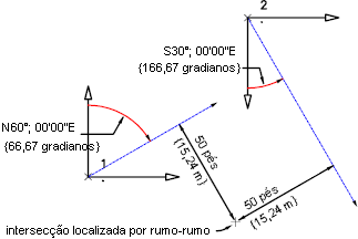

Você pode localizar o ponto de intersecção entre duas linhas infinitas de pontos existentes.
Após uma intersecção ser encontrada, você pode salvá-la especificando um novo número de ponto.
Rumo/Rumo. BB[ponto 1][rumo 1][quadrante 1][deslocamento 1][ponto 2][rumo 2][quadrante 2][deslocamento 2]
NE 1.100.100
NE 2 200 200
BB 1 66.6667 1 50 2 33.3333 2 50
! INTERSECÇÃO # 1 NORTE:100.000000 LESTE:200.000000
Uma intersecção é localizada entre um rumo de N66.6667 “E desenhada do ponto 1, com uma distância de deslocamento de 50 pés para a direita e um rumo de S33.3333”E desenhada do ponto 2 com uma distância de deslocamento de 50 para a direita.
