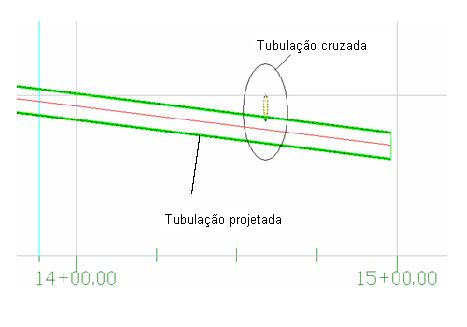

Tubulação que se cruza ou que tem intersecção no gráfico do perfil longitudinal ou gráfico da seção é exibida como cruzamentos de tubulação.
Tubulação que se cruza ou que tem intersecção no gráfico do perfil longitudinal ou gráfico da seção pode ser exibida como projetada ou como cruzamentos de tubulação. Tubulação que se cruza ou que tem intersecção no gráfico da seção é sempre exibida como cruzamentos de tubulação.
Quando uma tubulação é exibida como projetada em um gráfico do perfil longitudinal, são desenhadas como linhas retas de tubulações começando a extremidade da tubulação. É importante entender, no entanto, que quando uma tubulação é exibida em um gráfico do perfil longitudinal, de acordo com a combinação de geometria horizontal e vertical, a tubulação terá alguns deflexões verticais, mesmo quando a tubulação é na verdade reta com nenhuma alteração na declividade ao longo de seu comprimento. Isto é especialmente verdadeiro para tubulação curva. É assim que o Autodesk Civil 3D exibe uma tubulação nos gráficos do perfil longitudinal.
Quando a plotagem de uma seção transversal de uma rede de tubulação no Autodesk Civil 3D, a localização de uma tubulação de intersecção é exibida na elevação correta, mas a mesma exibição de tubulações em um gráfico do perfil longitudinal pode não exibir a mesma elevação na localização devido ao comportamento descrito acima.
A ilustração a seguir mostra uma intersecção de tubulação e um projeto de tubulação em um gráfico da seção.
