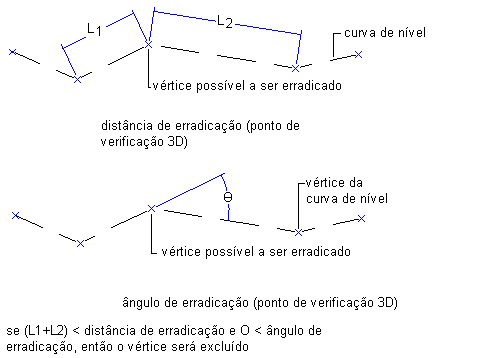

A erradicação reduz o número de pontos gerados ao longo das curvas de nível. Os fatores de erradicação ignoram os vértices que estão mais próximos do fator de distância e vértices que inclinem menos do que o fator de ângulo. Um ângulo de distância e deflexão maior erradica um número maior de pontos. O fator de distância é medida em unidades lineares, e o fator de ângulo é medido em unidades angulares. Os fatores de erradicação devem ser menores que os fatores suplementares.
Um ponto sobre a curva de nível é erradicada ao calcular a sua localização em relação aos vértices anteriores e posteriores. Se o comprimento entre estes três pontos é menor do que o valor de comprimento de erradicação e o ângulo de deflexão é menor do que o valor de ângulo de erradicação, o ponto central não é adicionado ao arquivo de dados de curva de nível.
Exemplos de parâmetros de fator de erradicação:

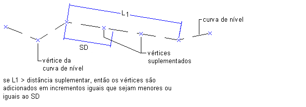

Fatores suplementares adicionam vértices ao longo de curvas de nível.
A distância suplementar é a distância máxima entre os vértices. Se a distância entre vértices em uma curva de nível for maior do que o fator suplementar, os pontos serão adicionados ao longo da curva de nível em intervalos iguais que sejam menores ou iguais à distância suplementar. Quanto menor a distância, maior será o número de pontos suplementares.
Exemplo do parâmetro de distância (SD) com vértices suplementares:
