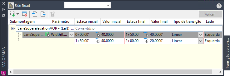

Utilize a vista Panorama de transição do corredor para criar e editar transições de corredor.
Quando você seleciona o comando Editar transição do corredor, a vista Panorama de transição do corredor é exibida, e um prompt é exibido na linha de comando para selecionar a submontagem para transição.
Utilize os prompts da linha de comando a fim de selecionar para qual submontagem deseja fazer a transição e qual parâmetro deve ser feito e, a seguir, selecione as estacas, os valores e o tipo de transição.
Também é possível especificar valores na vista Panorama de transição do corredor.
Quando você seleciona uma linha na vista Panorama, a transição correspondente é realçada com símbolos azuis no desenho.
