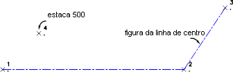

Para definir uma linha de centro, você especifica um nome de imagem, posição inicial e o número do ponto inicial.
Se você utilizar um ponto fora da linha de centro para determinar a estaca inicial, então uma linha perpendicular é estabelecida e aquela intersecção é a estaca inicial. Portanto, qualquer ponto utilizado para definir a estaca inicial deve ser adjacente para algum trecho da linha de centro.
Definir a linha de centro da imagem. CL IS [imagem] (estaca) (ponto)
No exemplo a seguir, o início desta sequência de comando descreve como desenhar a imagem da linha de centro.

NE 4 1100 1100
CL IS CL1 500 4
! A Figura CL1 é a linha de centro atual.
! Estaca inicial: 400.00 Estaca final: 1260.56
A Figura CL1 é a linha de centro atual. A atribuição do Ponto 4 à uma estaca de 5+00 resulta na linha de centro iniciando na Estaca 4+00.
