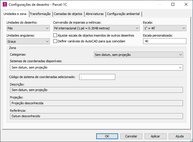

Depois de escolher o template inicial, a próxima etapa lógica é revisar e editar as configurações. Na guia Configurações do Toolspace, clique com o botão direito do mouse no nome do desenho e a seguir clique em Editar as configurações do desenho. A caixa de diálogo Configuração de desenho contém cinco guias e muitas configurações.
Caixa de diálogo Configuração de desenho

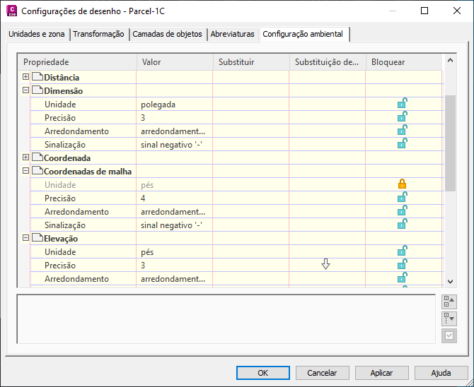

Na guiaConfigurações do ambiente, será vista uma seta na coluna Sobrepor secundário ao lado de qualquer configuração que foi alterada para um ou mais recursos (objetos) no desenho. Você pode cancelar a substituição ao clicar na seta e é possível clicar no ícone de cadeado para bloquear qualquer configuração e prevenir substituições no nível de recurso.
Utilize as Configurações de ambiente para cancelar as substituições de estilo.
