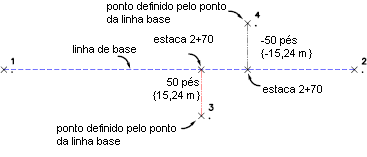

Você pode criar um novo ponto especificando a estaca na linha base, e uma referência de distância de deslocamento de uma linha base existente, com o comando estaca.
Estaca/Deslocamento. BL PT (ponto 1) [estaca] (deslocamento) (descrição)
NE 1 1000 1000
STN 1
ZD 2.100.121,92
BL É 1 2 0
BL PT 3 220 15.24
! PONTO 3 NORTE: 946.7889 LESTE: 1214.0113 ELEV: <Nula>
BL PT 4 270 -15.24
! PONTO 4 NORTE: 968.1235 LESTE: 1268.5445 ELEV: <Nula>
Ponto 3 desloca a distância de 15.24 para a direita da linha base na estaca 2+20 e ponto 4 desloca a distância de 15.24 para a esquerda da linha base na Estaca 2+70. As distâncias estão nas unidades atuais, a não ser que você insira um sufixo qualificado.
Linha base criada uma distância de deslocamento
