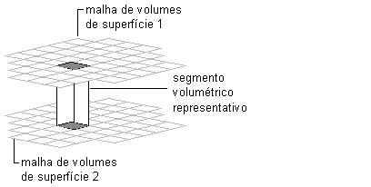

Superfície de volume de malha é a diferença da superfície de malha com base nas superfícies de base e de comparação especificadas pelo usuário, bem como o espaçamento e a orientação da malha.
Superfície de volume de malha é a aproximação de uma diferença entre as superfícies de base e de comparação. É formado por criar uma malha de pontos cujos valores Z são as diferenças entre os valores Z da comparação e das superfícies base. Portanto, a superfície de volume da malha dá a diferença exata somente nos pontos da malha. Isso é verdadeiro, se as superfícies de base e de comparação forem ambas as superfícies de malha, superfícies TIN, ou uma de cada.
As superfícies de volume de malha permitem que você gere um volume rapidamente, o que é útil para projetos repetidos do terreno.
