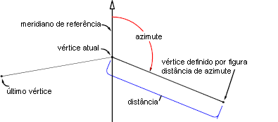

Crie um novo vértice a partir de um vértice existente na imagem usando um azimute e distância. Deve existir pelo menos um vértice na imagem, para que este comando funcione.
janela Comando de Levantamento topográfico. FIGURE AZ-DIST [azimute] [distância]

O item a seguir ilustra o comando Distância de azimute de imagem:
comando sinônimo
FIG ZD 100 30.480
| Parâmetro | Definição |
| azimute | O acimut desejado desde o ponto de interseção actual até o novo ponto de interseção. Escreva este valor nas unidades angulares da banco de dados de levantamento topográfico actual, já sejam DMS, graus, graus decimais, radianos ou milímetros. |
| distância | A distância desde o ponto de interseção actual da figura para o novo vértice. Indique este valor nas unidades de distância da banco de dados de levantamento topográfico actual. |
