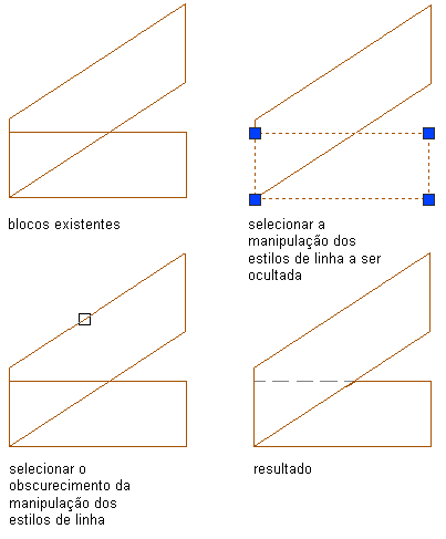

Obscurecer ou “ocultar” uma região da manipulação de estilos de linha em relação às outras manipulações de estilos de linha. Use esse recurso para indicar que uma entidade se estende atrás ou abaixo de outra entidade que é exibida no primeiro plano. A manipulação de estilos de linha obscurecida é colocada na camada especificada pela chave de camada Oculta.
. A região obscurecida é delineada com uma linha pontilhada. Você pode selecioná-lo (ou os seus segmentos de componentes) separadamente da manipulação de estilos de linha da peça de antes de serem obscurecidos.
Obscurecer a manipulação dos estilos de linha com um bloco
