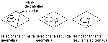

Aplicando uma restrição de tangência

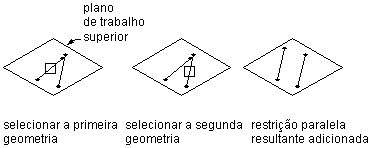

Aplicando uma restrição paralela

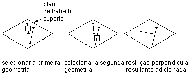

Aplicando uma restrição perpendicular

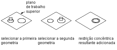

Aplicando uma restrição concêntrica

Pode ser definido entre uma geometria curva (como um círculo ou arco) e outra geometria curva ou uma linha. Faz com que duas curvas tangenciem entre si, ainda que fisicamente não compartilhem um ponto. A tangência normalmente é utilizada para restringir uma linha à um arco ou um círculo.
Pode ser definido entre pares de geometria com uma direção, como linhas. Faz com que duas ou mais linhas sejam paralelas uma com a outra.
Pode ser definido entre pares de geometria com uma direção, como linhas. Faz com que as linhas selecionadas fiquem em ângulos retos entre si.
Pode ser definido para qualquer combinação de círculos e pontos. Corrige o centro da geometria para a mesma localização. Utilizações comuns incluem o círculo para círculo, onde o centro dos dois círculos é o mesmo; Círculo para ponto, onde o ponto está localizado no centro do círculo; e de ponto a ponto, onde os pontos são os mesmos.
