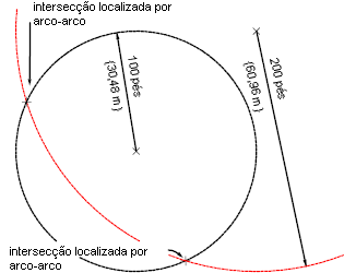

Para calcular a intersecção de dois arcos usando a linguagem de comando de levantamento topográfico
- No Toolspace, na guia Levantamento topográfico, clique com o botão direito na rede para editar e clique na Janela de comando de levantamento topográfico.
- Na linha Comando, insira:
ARCARC [ponto 1] [raio 1] [ponto 2] [raio 2]
Exemplo de linha de comando
NE 1.100.100
NE 2 200 200
ARCARC 1 100 2 200
! INTERSECÇÃO # 1 NORTE:8.856217 LESTE:141.143783
! INTERSECÇÃO # 2 NORTE:141.143783 LESTE:8.856217
Intersecções estão localizadas entre um raio de arco de 100 com um centro no ponto 1 e um raio de arco de 200 com centro no ponto 2.
