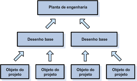

Compartilhando objetos de projeto, como superfícies, alinhamentos e através de desenhos pode proporcionar maior economia de tempo nas linhas de tempo do projeto, se concluído corretamente.
Três principais métodos estão disponíveis para compartilhar dados dentro de um projeto. Estes são também conhecidos como tipos de referência de dados:
Para obter uma descrição de cada método, incluindo vantagens, limitações e melhores práticas, consulte os tópicos Gerenciamento de projeto no Guia de melhores práticas do Autodesk Civil 3D.
Uma melhor prática comum em todas as estruturas do projeto é indicada para organizar objetos individuais de desenho, como alinhamentos e superfícies em desenhos separados. Estes objetos são referenciados em desenhos de base durante o processo do projeto. Plantas de engenharia completas e desenhos de produção final são preparados com uma combinação de referências de objetos e referências de desenho.
