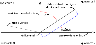

Crie um novo vértice em uma direção especificada, a partir do vértice atual da imagem. Ao menos um vértice deve existir na imagem, para que este comando funcione corretamente.

O seguinte ilustra o comando Distância de apoio de imagem:
FIGURE BRG-DIST [apoio] [quadrante] [distância]
comando sinônimo
FIG BD 61.1111 1 30.480
| Parâmetro | Definição |
| apoio | O apoio desejado. Escreva este valor nas unidades angulares da banco de dados de levantamento topográfico actual, já sejam DMS, graus, graus decimais, milipulgadas ou radianos. |
| quadrante | Especifique o quadrante mediante um dos seguintes números: 1 (para NE), 2 (para SE), 3 (para SO) e 4 (para NÃO). |
| distância | A distância medida desde o ponto de interseção actual até o novo ponto de interseção. Indique este valor nas unidades de distância da banco de dados de levantamento topográfico actual. |
